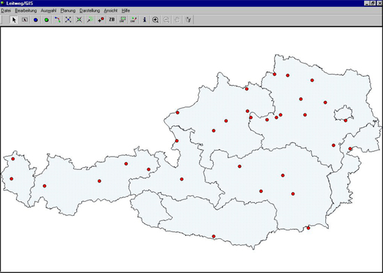

Das Leitweg/GIS integriert die Planungsdaten in ihrer bisherigen Datenstruktur, und stellt zus�tzlich den r�umlichen Bezug her. Der Bearbeiter hat �ber eine intuitiv zu bedienende graphische Benutzeroberfl�che Zugriff auf die Daten, und kann sie unter Ber�cksichtigung der integrierten Konsistenzbedingungen ver�ndern.
Eine direkte geographische Visualisierung der Planungsschritte erm�glicht nun die zus�tzliche Qualit�tskontrolle.
Abb. 1: Graphische Benutzeroberfl�che Leitweg/GIS

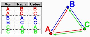

Die Vollst�ndigkeitsforderung besagt, da� jedes Paar von Richtzahlen durch einen Leitweg verbunden sein mu�.
Abb. 3: Darstellung der Vollst�ndigkeitsforderung

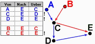

Die Forderung nach Zyklenfreiheit besagt, da� Leitwege nicht zu Kreisfahrten f�hren d�rfen.
Abb. 4: Darstellung der Forderung nach Zyklenfreiheit

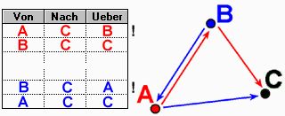

In der Forderung nach Zielgerichtetheit ist geregelt, da� Leitwege zu einer Ziel-Richtzahl, die sich in einem Umstellungsbahnhof treffen, sich nicht mehr trennen d�rfen.
Abb. 5: Darstellung der Forderung nach Zielgerichtetheit
