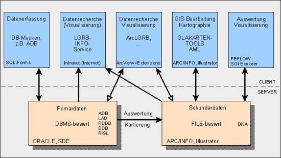

Softwarewerkzeuge zur Erfassung, Verwaltung, Recherche und Visualisierung der Daten
Erfassung, Verwaltung, Recherche und Visualisierung der Daten des DKA werden durch Softwarewerkzeuge unterstützt. Je nach Nutzergruppe kommen dabei verschiedene Produkte zum Einsatz. Abbildung 3 zeigt den prinzipiellen Aufbau der Geodateninfrastruktur und die eingesetzten Softwarewerkzeuge im Umfeld des DKA.
Abbildung 3: Geodateninfrastruktur im Umfeld des DKA (Digitales Kartenarchiv).
Primärdaten (Grundlagendaten) werden DBMS-basiert in den Datenbanken des LGRB verwaltet: ADB (Aufschlußdatenbank), LAD (Labor- und Analysendatenbank), RDBD (Rohstoffbetriebsdatenbank), BDB (Bodenkundliche Datenbank), RISL (Bergbauliches Informationssystem). Sekundärdaten werden file-basiert im DKA abgelegt. Der Zugriff der einzelnen Softwarekomponenten auf die Datenbestände erfolgt entweder lesend (1 Pfeil), lesend und schreibend (Doppelpfeil)  oder lesend und in Ausnahmefällen schreibend (Doppelpfeil ohne Füllung).
Eine grobe Übersicht über die Daten des DKA wird im Intranet des LGRB (LGRB-INFO-Service) zur Verfügung gestellt. Ein Schwerpunkt hierbei ist es, sich schnell einen Überblick über die Daten und Programme des DKA zu verschaffen. Bei den einzelnen Kartenwerken und Projekten kann man sich über den aktuellen Bearbeitungsstand sowie bei abgeschlossenen Projekten über Projektergebnisse in Form von Berichten, Karten und Grafiken (z.B. geologische Schnitte) informieren. Ein Zugriff und eine Visualisierung auf die Geodatensätze über ein WebGIS-Anwendung ist geplant.
Für die Datenrecherche und Visualisierung durch die geologischen Bearbeiter stehen verschiedene Werkzeuge auf der Basis von ArcView zur Verfügung. Dies sind zum Einen vordefinierte ArcView-Projekte, welche die Ergebnisse von Projekten enthalten und zentral abgelegt sind. Zum anderen sind dies ArcView-Extensions, die für die Recherche und Visualisierung der Geodaten im DKA entwickelt wurden. Für die Recherche und Visualisierung der Aufschlußdaten in der Aufschlußdatenbank (ADB) und des DKA wurde die Extension ArcLGRB entwickelt. Primäres Ziel dieses Werkzeugs ist es, den Geologischen Bearbeiter bei der Erstellung von Gutachten, Stellungnahmen und anderen Beratungstätigkeiten zu unterstützen.
Für die Geodatenerzeugung und Kartographie gibt es verschiedene Werkzeuge auf der Basis von ARC/INFO AML. Diese Werkzeuge werden von GIS-Bearbeitern und Kartographen genutzt. In der Anwendung GLAKARTENTOOLS werden menügeführt, Funktionen zur Administration des DKA sowie zur GIS-Datenerzeugung angeboten. Über das Werkzeug Qualitätssicherung kann die Verzeichnisstruktur nach Inkonsistenzen und nicht definierten Dateien durchsucht werden. Mit dem Grafik-Programm ADOBE Illustrator werden nach der GIS-Bearbeitung die kartographischen Feinarbeiten ausgeführt.
Über Schnittstellenprogramme werden die Geodaten des DKA weiteren Auswertungsprogrammen zugeführt. Diese sind beispielsweise FEFLOW zur Grundwassermodellierung und SGI Explorer zur dreidimensionalen Visualisierung der Geodaten. Je nach Umfang werden diese Daten ebenfalls im DKA in Unterverzeichnissen abgelegt. Bei Grundwassermodellierungen werden die Ergebnisdaten bei Bedarf in ARC/INFO-Daten konvertiert und entsprechend den DKA-Richtlinien abgelegt, um sie beispielsweise in ArcView zu nutzen. Dies können z.B. berechnete Wasserspiegellagen sein, die mit anderen Themen verknüpft und weiterverarbeitet werden (WATZEL, 1999).
