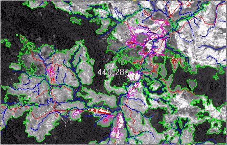

Mapa a partir de SPOT: Una escena Spot-Pancrom�tica orto-rectificada fue usada para hacer la interpretaci�n de aquellos elementos planim�tricos requeridos en un mapa topogr�fico standard a escala 1:50.000, tales como red hidrogr�fica, cuerpos de agua, cobertura natural, vialidad y areas urbanas. (ver figura N� 2).
Fig. 2: Imagen SPOT-P con planimetr�a
Este procedimiento involucr� el uso del software PCI para visualizar la imagen y hacer la captura en pantalla de dichos elementos. Se utiliz� la leyenda establecida por Cartograf�a Nacional-MARNR como el modelo a seguir.
Durante el proceso de interpretaci�n o captura de los elementos planim�tricos antes se�alados, se asign� a cada uno de �stos un c�digo, tal que cuando los datos fueran transferidos hacia el ambiente de edici�n cartogr�fica digital, �stos ya tuviesen su identificaci�n respectiva y as� hacer el proceso de edici�n m�s eficiente. Se demostr� que una de las ventajas de interpretar en pantalla directamente sobre la imagen, est� en el hecho de que permite mejorar los contrastes de esta donde y cuando se requiere, as� como hacer los acercamientos o ampliaciones necesarias para obtener el mejor detalle posible.

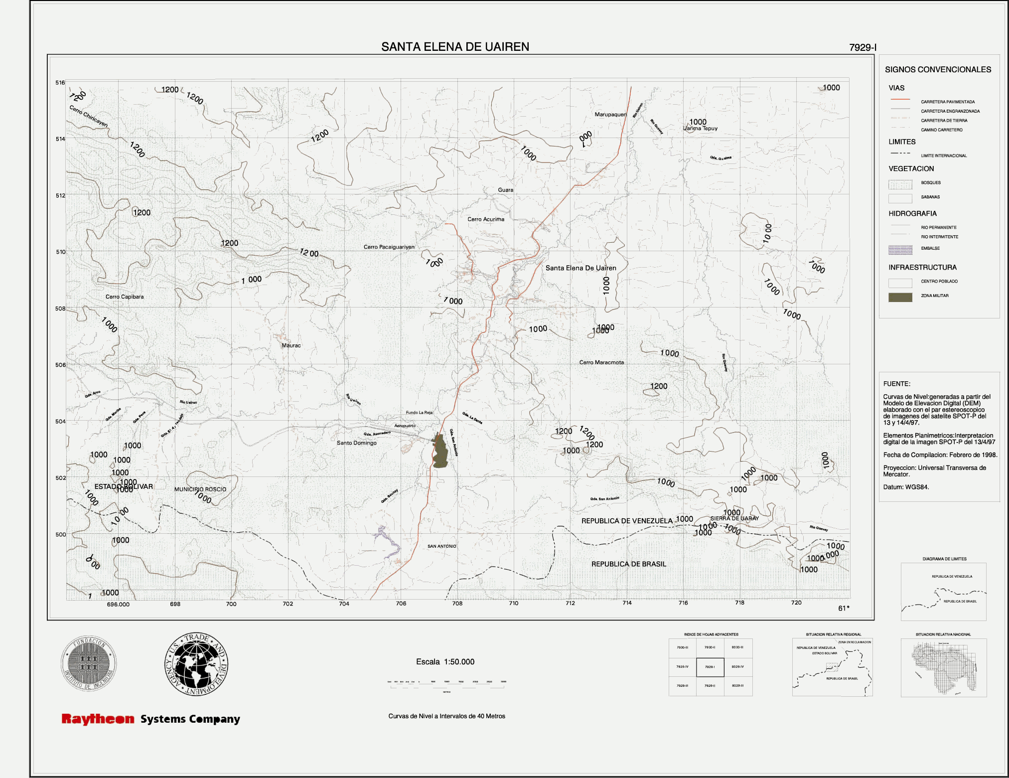

La integraci�n de las curvas de nivel (altimetr�a) y de la planimetr�a (r�os, v�as, ciudades, vegetaci�n) permiti�, a trav�s de un proceso de edici�n cartogr�fica digital, hacer la producc��n del mapa final (ver figura 4).
Fig. 4: Mapa con planimetr�a a partir de im�genes SPOT-P

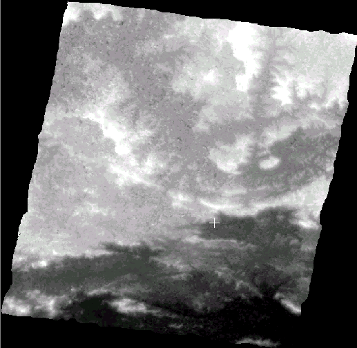

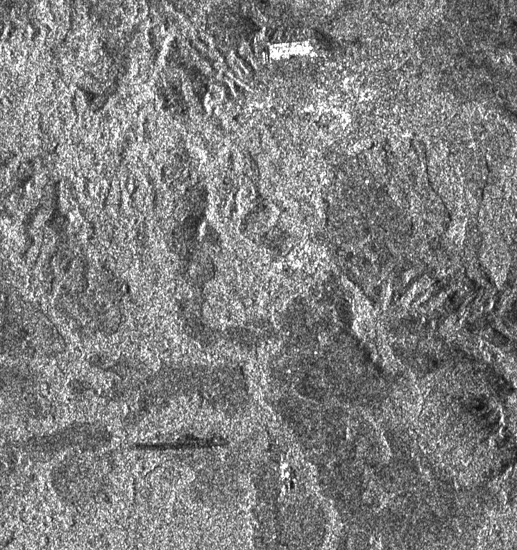

Mapa a partir de Radarsat: Se utiliz� un par de im�genes adquiridas en modo standard-3 (ver figura 5).
Fig. 5: Imagen Radarsat del �rea de estudio
Los datos de este sat�lite son sustancialmente distintos a aquellos de SPOT. Por tratarse de un sensor de microondas, las im�genes no se ven afectadas por las condiciones clim�ticas o de iluminaci�n. En este sentido, las im�genes de radar captan datos tanto en horas diurnas (orbita descendente), como nocturnas (�rbita ascendente) y tienen la capacidad de penetrar la cobertura de nubes. Esta caracter�stica las hace particularmente �tiles en medios como los del �rea de estudio, donde la presencia cuasi-permanente de �stas impide la toma de datos por sensores �pticos durante la mayor parte del a�o.

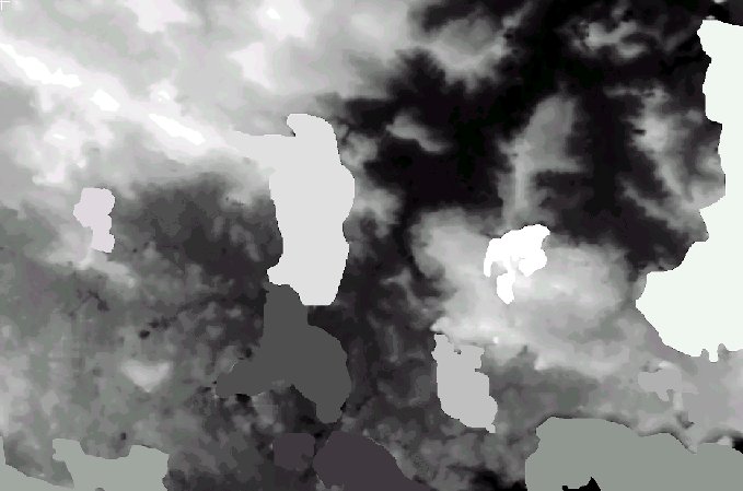

La adquisici�n de dos im�genes estereosc�picas del sat�lite Radarsat permiti� generar un DEM (ver figura 6),
Fig. 6: DEM de Radarsat

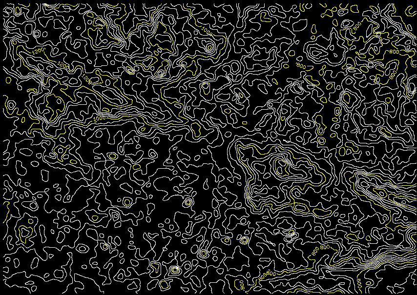

del cual se produjo a su vez, el archivo de curvas de nivel con intervalo de 40 metros, usando el m�dulo TIN (triangular Irregular Network) de Arc/Info (ver figura 7). Aqu� se observa la ventaja derivada de la utilizaci�n de datos de radar, los cuales no se ven afectados por la interferencia nubosa.
Fig. 7: curvas de nivel a partir del DEM Radarsat

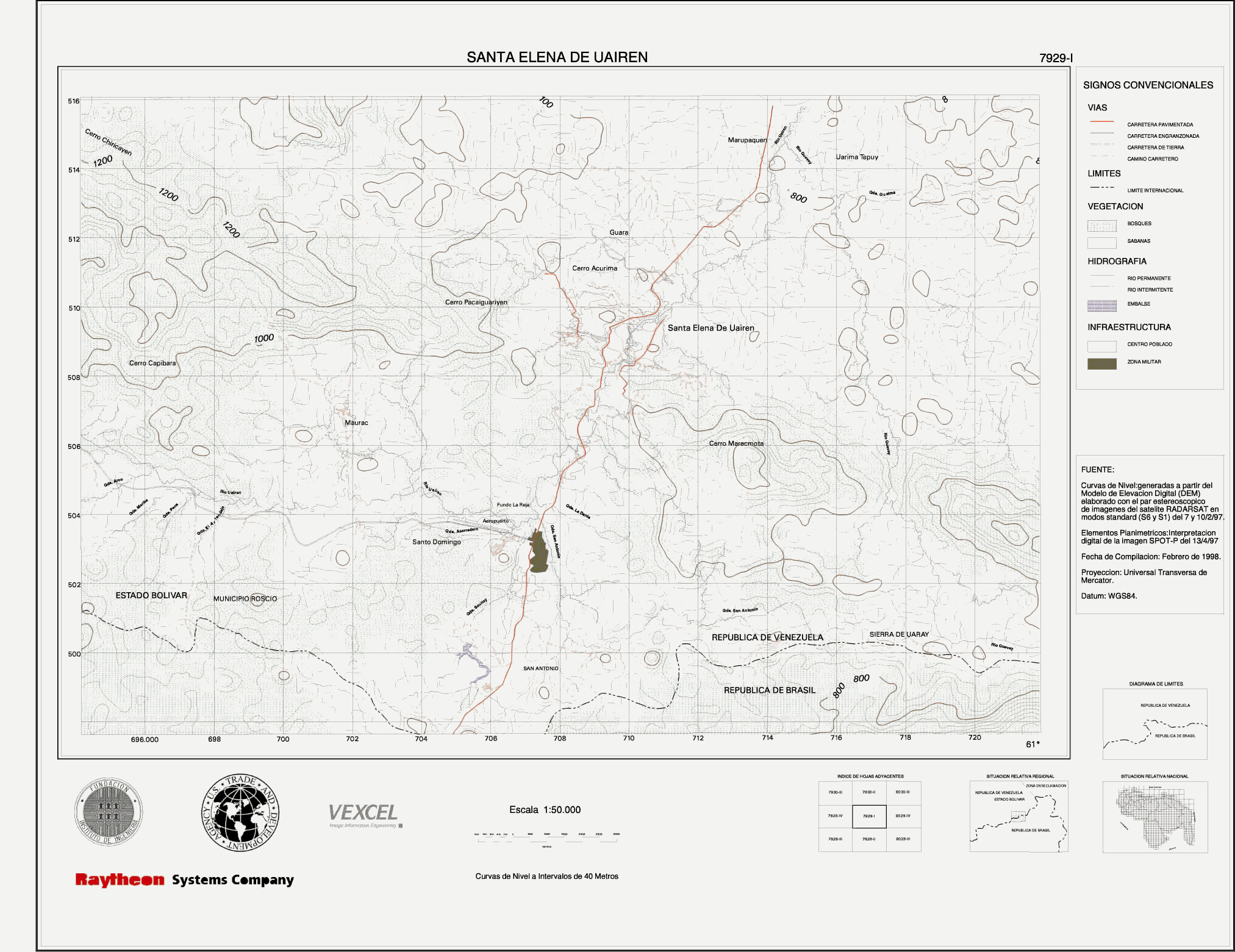

La planimetr�a para este mapa no se extrajo de la imagen de radar por cuanto este sensor no permite una �ptima identificaci�n de este tipo de elementos. En consecuencia, se tom� la producida a partir de SPOT-P y se integr� a las curvas de nivel derivadas del DEM de Radarsat. El mapa as� producido es el resultado de la utilizaci�n de lo mejor de las dos plataformas (ver figura 8).
Fig. 8: Mapa resultante de Radarsat y SPOT
