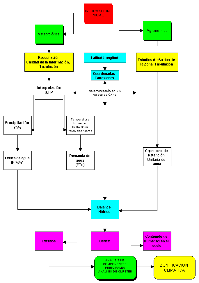

METODOLOGÍA

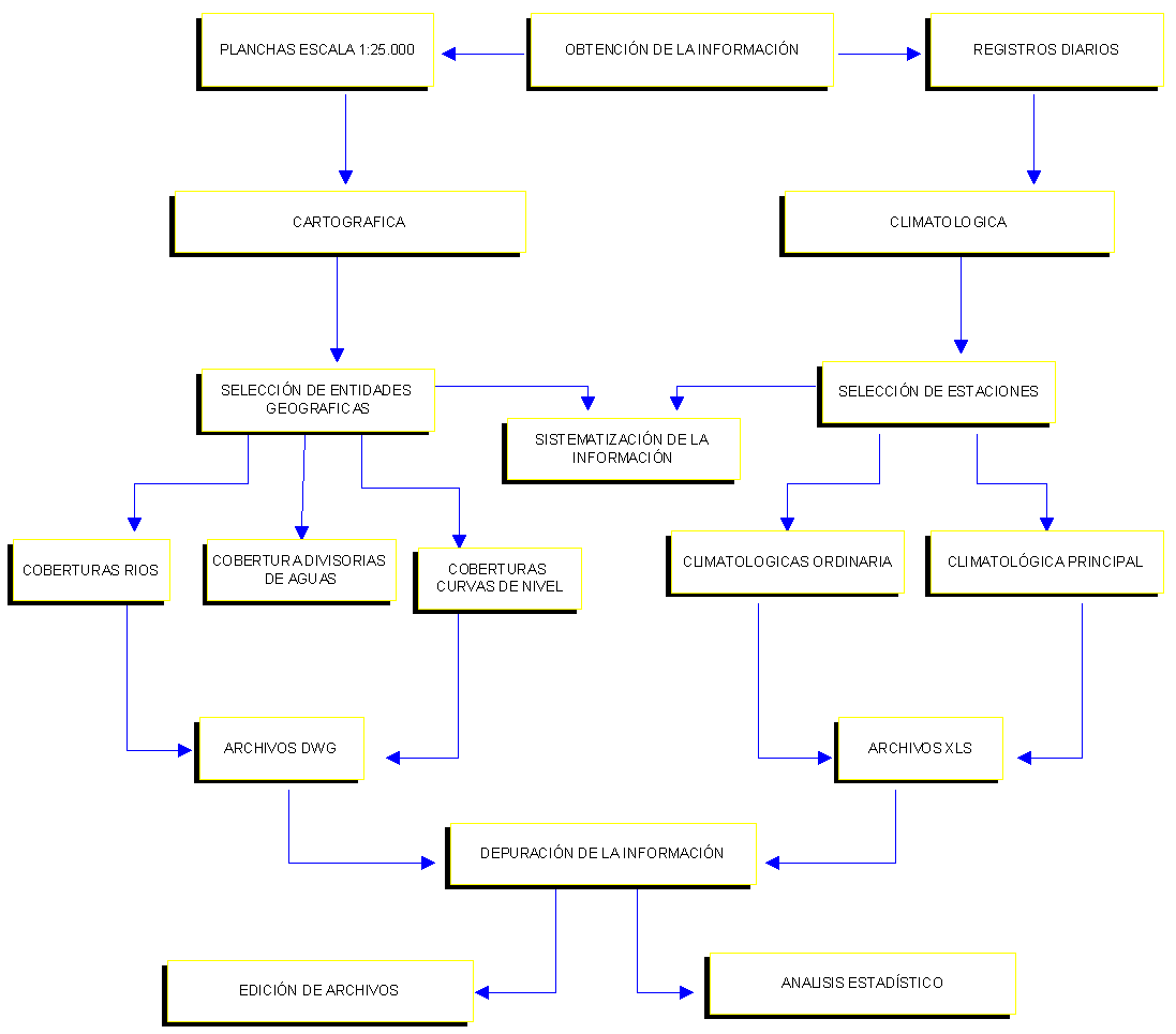

Dos tipos de información son necesarias en el desarrollo de un proyecto en SIG, la información cartográfica y la información relacional, en este caso climatológica.
Información cartográfica: se obtuvo del estudio de Teran, 1990, constituido por 48 planchas escala 1:2500, contemplando aspectos de relieve, hidrografía, centros urbanos importantes y divisoria de aguas para las respectivas subcuencas, según división hecha por la Corporación Autónoma Regional de Cundinamarca ( CAR). Además de la información cartográfica básica, fue necesario obtener el mapa general de suelos para la Sabana de Bogotá con fines agrícolas, escala 1:100.000.
Información climatológica: La información climatológica se obtuvo de los registros anuales que expide la Corporación Autónoma Regional de Cundinamarca, en el Boletín Estadístico de Hidrología y Meteorología. Esta información fue digitada, usando información diaria en una hoja de calculo para facilitar su manejo en el momento de verificar su calidad y estimar datos faltantes. La metodología empleada para la elaboración de las bases de datos cartográfica y climatológica es mostrada en la figura 1. Después de obtenida la información, fue sometida a los correspondientes procesos de control de calidad, tanto la información climatológica como la cartográfica.
Figura 1 . Metodología general para la elaboración de las bases de datos
METODOLOGÍA SIG: Consistió en la implementación en el Sistema de Información geográfica ARC/INFO™ ( Esri, 1994 ) para estación de trabajo, de las bases de datos creadas. Las bases de datos se introdujeron mediante archivos dxf ( Data eXchange Format ) en el caso de las bases de datos cartográficas, en tanto que las bases de datos alfa numéricas en formato .xls debidamente depuradas.
Los datos climáticos introducidos en el modulo INFO de ARC/INFO fueron: Precipitación decadal a 75% de probabilidad de ocurrencia, Temperatura media diaria (ºCentigrados), Humedad relativa media (%), Brillo Solar (horas/día), Velocidad del viento media decadal (m/s).

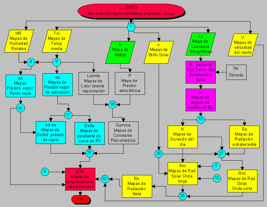

Modelamiento con Sistemas de Información Geográfica. Consistió en determinar la Evapotranspiración Potencial por el método de Penman-Monteith ( Allen et al. 1990) , para posteriormente calcular el Balance Hídrico simplificado. ( Martello, 1995). Mediante el modulo GRID de ARC/INFO, fueron superpuestos los mapas de las diferentes variables climatológicas, necesarias para la obtención de los mapas de Evapotranspiración Potencial ( Ver Figura 3). Para obtener estos mapas ( 36 mapas decadales) se utilizó un programa en lenguaje AML ARC Macro Lenguage (Esri, 1994), que permite optimizar las funciones del S.I.G, relacionadas con la capacidad de respuesta, análisis, álgebra y superposición de mapas.
Además de los datos climáticos, se utilizó el Modelo Digital de Elevación y la latitud interpolada de las estaciones utilizadas.

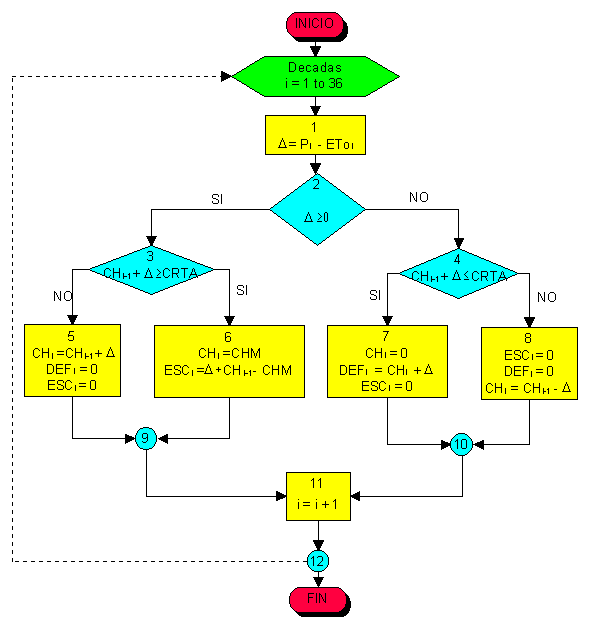

Conjuntamente al calculo de Evapotranspiración, fue necesario determinar el mapa de Capacidad de Retención de Humedad. Con base en la información existente de suelo, obtenida del estudio "Determinación de los índices de Erodabilidad de la Sabana de Bogotá" (Santos, 1999), teniendo en cuenta los porcentajes de arena, limo y arcilla, reportados en dicho estudio ( 96 puntos de muestra), se determinó el Mapa de Capacidad de Retención de Humedad de la zona. Seguido a esto, se procedió a determinar el balance hídrico como se muestra en la figura 4.
Finalmente se determinó con base en los resultados obtenidos, tomar el componente de excesos. Así mismo con base en los resultados decadales de los excesos se escogieron los períodos donde se presentaron los mayores valores de la variable analizada ( decadas 1 a 18 ),con esta información se realizó un proceso de análisis estadístico-matemático ( análisis de componentes principales y análisis de cluster), resultando el mapa final de Zonificación climática de la Cuenca Alta del río Bogotá.

Figura 3 Metodología seguida para el calculo de Evapotranspiración potencial en el SIG ( tomado de Jiménez, 1998)
Figura 4 Metodología para el calculo de Balance hídrico (tomado de Jiménez, 1998)

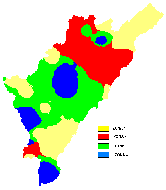

La zonificación final de la cuenca Alta y Media del Río Bogotá, se realizó teniendo en cuenta los resultados obtenidos del análisis espacio-temporal con el S.I.G y con la combinación de las herramientas estadístico-matemáticas de los análisis de componentes principales y análisis de cluster, siguiendo la metodología utilizada por Jiménez, 1998 para la ·"Zonificaición Agroclimática de la Región de la Mojana".
Se escoge utilizar como parámetro de zonificación los excesos decadales producto del Balance Hídrico, debido a que se encontró que este era el resultado con el comportamiento más variable en el tiempo. De acuerdo a los resultados obtenidos, se observan cuatro zonas distribuidas a lo largo de la cuenca ( ver figura 5), con diferentes valores y características como se describe a continuación.
Figura 5. Zonificación climática de la Cuenca Alta y Media del Río Bogotá
Zona Climática 1: Ocupa el 28% del área total de la cuenca ( 120.876 ha), distribuida en la parte norte y suroccidente. Presenta una precipitación entre los 861 y 1148 mm/año, la mayor área de la zona registra una precipitación de 932 mm/año.
La temperatura media anual se encuentra entre los 11y 13 ºC, la mayor área de la zona presenta una temperatura media anual de 12 ºC.
La evapotranspiración potencial oscila entre 740 y 841 mm/año, presentando la mayor área de la zona una evapotranspiración potencial máxima de 770 mm/año.
Los excesos se encuentran entre 47.5 y 303 mm/año. De acuerdo con la clasificación de Thornthwaite, el clima corresponde a Ligeramente Húmedo.
Zona Climática 2: Comprende un área de 104.284 ha, que representan el 24% del total de la cuenca. Se distribuye en el extremo norte y suroccidental.
Presenta una precipitación que oscila entre los 745 y 1941 mm/año. La mayor área de la cuenca registra una precipitación máxima anual de 1242 mm/año.
La temperatura varia entre los 9 y 14ºC. La temperatura predominante en la mayor parte del área se encuentra en 12ºC.
La evapotranspiración se encuentra en 719 y 841 mm/año. Presentando la mayor parte de la zona una evapotranspiración de 790 mm/año.
Los excesos anuales varían entre 177 y 621 mm/año. El clima de la zona puede clasificarse de acuerdo con Thornthwaite como Húmedo.
Zona Climática 3: Es la zona de mayor área en la Cuenca (135.960 ha ) y representa el 32.23% del área total de la Cuenca, bordea la ciudad de Santafé de Bogotá, correspondiente a la denominada Sabana.
Presenta una precipitación que varía entre los 919 y 1225 mm/año, registrando la mayor parte de la zona una precipitación de 1225 mm/año.
La temperatura oscila entre los 9 y 14ºC, siendo 12ºC la característica en la mayor área de la zona.
La evapotranspiración se encuentra en una rango de 740 a 841mm/año. Donde 800 mm/año caracterizan la mayor parte de la zona.
Los excesos se encuentran entre 164 y 430 mm/año. El clima puede clasificarse de acuerdo con Thornthwaite como Moderadamente Húmedo.
Zona Climática 4: Se encuentra distribuida entre Santafé de Bogotá, y el extremo sur y occidente de la Cuenca. Representa un 14.9% (60.732 ha ) del área total.
Presenta una precipitación que oscila entre los 1100 y 1514mm/año.
La temperatura oscila entre los 12 y 14ºC. Siendo 13ºC la temperatura predominante en la mayor parte de la zona.
La evapotranspiración varia entre los 679 y 851mm/año. Presentando la mayor parte de la zona una evapotranspiración anual de 800mm/año.
Los excesos fluctúan entre los 277.5 y 740 mm/año. El clima puede ser clasificado de acuerdo con Thornthwaite como Semihúmedo
